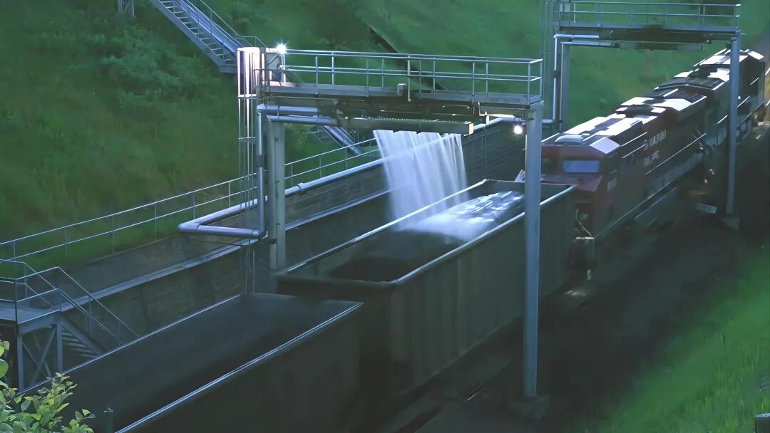

不少人在刷短视频时,都见过挖矿的场景,刚从几百米井下挖出来的乌黑原煤,顺着宽大的传送带,哗啦啦倒进巨大的洗煤水池里,在翻滚的水流中搅动几圈后,再被捞起输送到下一个环节。

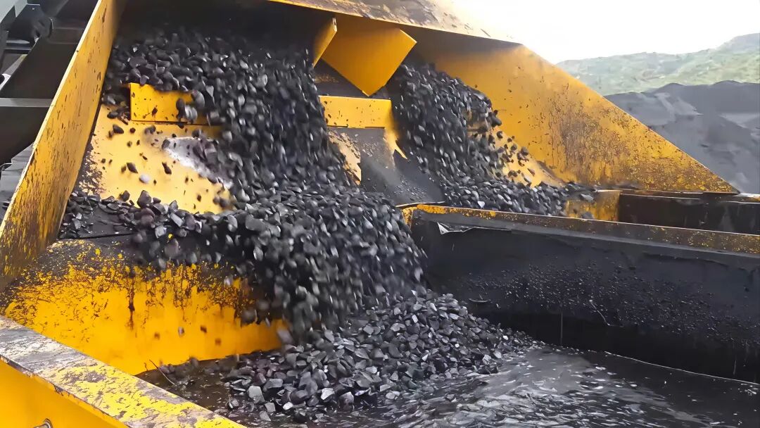

洗煤最核心的作用,就是把这些无用的矸石和煤炭分开。它利用的是煤炭和矸石最核心的差异:密度。
煤炭的密度远低于矸石,在专门调配好的水介质中,合格的煤炭会在上面,沉重的矸石则会快速沉底。
通过这一步,原煤里大半的无用矸石就能被彻底分离出去。

洗煤还能大幅降低煤炭的运输成本。未经洗选的原煤,往往含有大量矸石和杂质,如果直接运输,相当于每运一吨煤,可能就要额外花运费运几百公斤毫无用处的石头。
尤其是我国煤炭主产区集中在西北、华北,而用煤大户多在东部、南方,长距离运输的成本极高。
洗选后的精煤,有效发热量大幅提升,同样的运输量,能送到用户手里的可用能源更多,综合成本反而更低。
