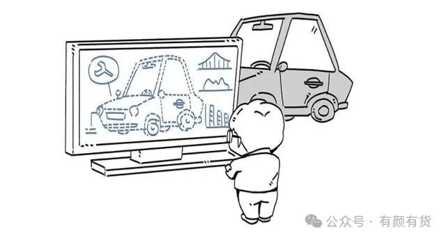

研发端它是研发成果的核心基础数据
采购通过它能直接核算成本

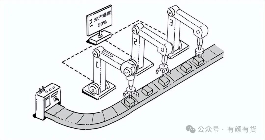

生产端它是指导生产领料
装配顺序的关键数据
它是一个产品从创意
到诞生的基础数据
